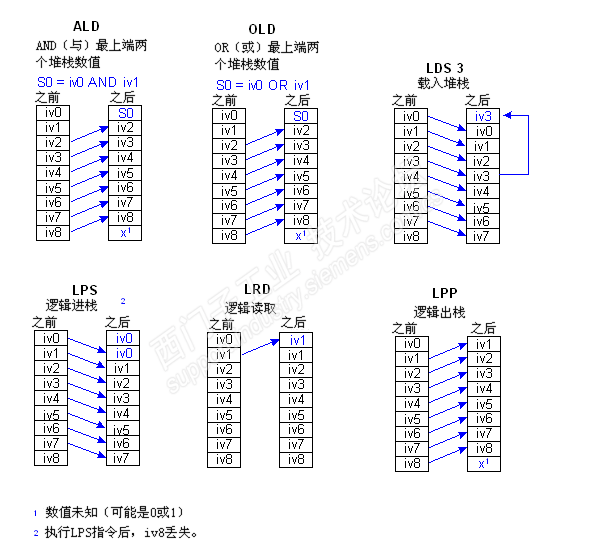

你这是200的程序,哪里不懂,选中哪里按F1,帮忙里面非常详细,那里面再有不懂的,来论坛,相信会有很多高手帮忙的。
