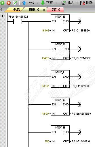

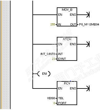

以下是引用2016JR在2017-01-13 10:22:31的发言 >
W大侠,关于200smart modbus自由口的事3,有个问题想请教一下,请指正,谢谢;
  程序执行过程分析:
   先执行MAIN 程序----调用SBR_0子程序------发生中断后执行INT_0中断程序,接收消息-----INT_0完成后返回再执行接收程序;
请问W大侠,过程是这样吗?
   怎么程序中接收消息有两句程序,为什么呢?谢谢
主程序调用初始化通讯子程序,同时启用接收指令,当接收完成后,进入接收完成中断INT_0重复执行,这样PLC接收指令中重复接收到串口调试软件发送过来的字符串了。
