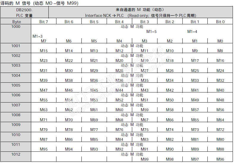

回复:西门子808d/828d数控系统M代码表

好像比简明调试手册上多了一点
