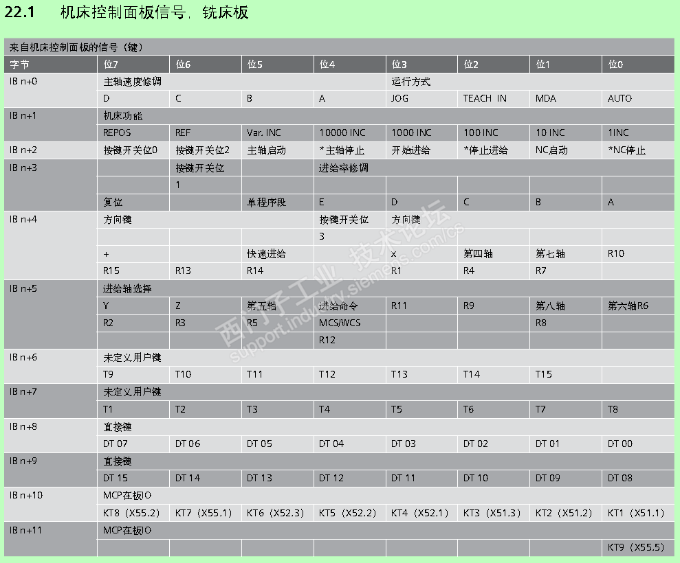

 这张图有助于楼主理解该引脚含义。其实就是把面板上的输入信号赋值到指定变量的起始地址,然后在plc中处理逻辑。
 7.7应该是一个自定义键。
第一张图是什么资料,可以共享一下吗?
