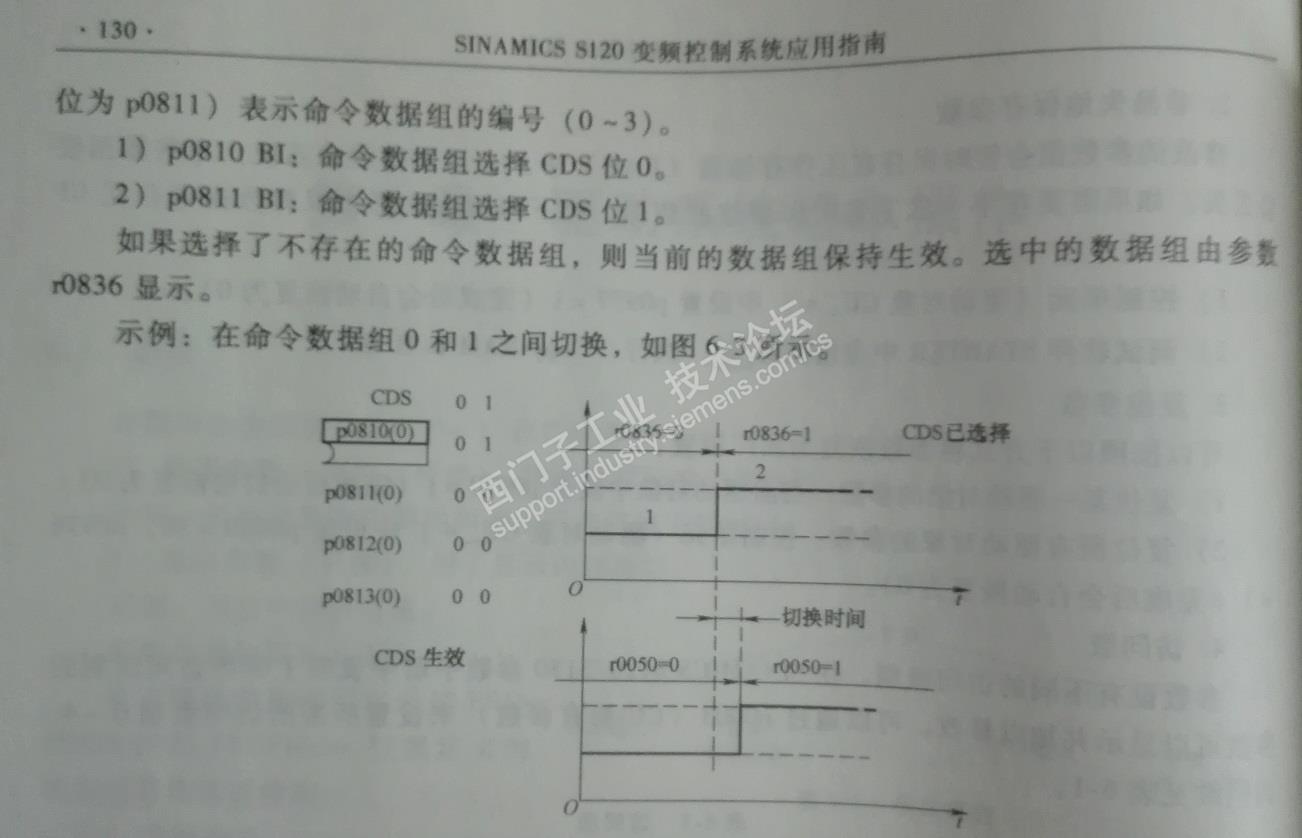

第一张图中命令数据组选择位不是只要p0810和p0811吗?怎么又出现p0812和p0813?
第一个坐标轴r0836=0和r0636=1下面分别有1和2,那个1和2代表什么?
第2个坐标轴里的r0050又是什么?

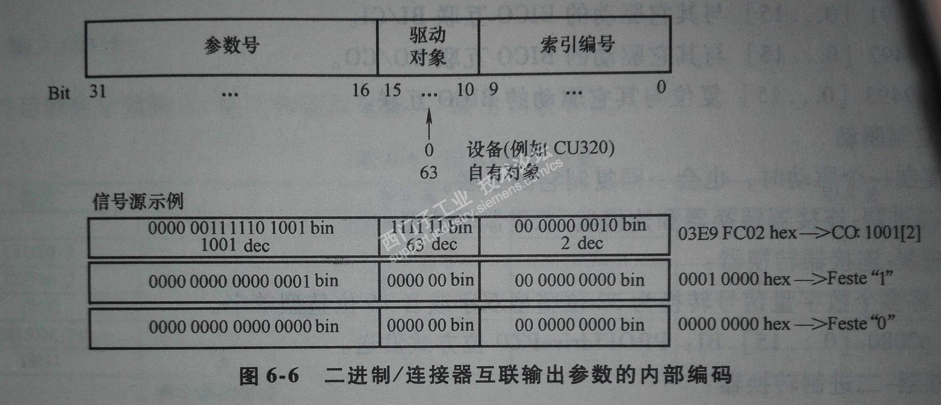

图6-6中Feste是什么?
