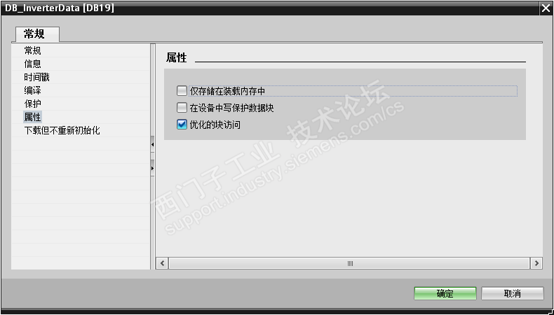

DB块右击属性,将优化取消就可以了
