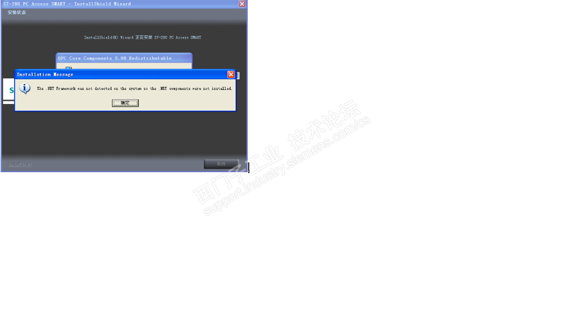

我曾经自己使用VB基于OPC开发了一个小界面软件----- XF282,不过首先要在计算机上成功安装Pc Access Smart。在开发完成之初,一切测试都是正常完好,所有的设备都可以按照指令进行运转。但是,当我把软件交付工程部使用时,出现了一些问题。
    首先是在安装Pc Access Smart,出现了以下界面:
图1
    提示系统少安装了“.NET FRAMEWORK”文件。自行在网上寻找“.NET FRAM
EWORK V2.0”,文件大小约22兆。把.NET FRAMEWORK V2.0安装完毕,再行安装Pc Access Smart时,没有再报图1的提示,同时在控制面板里也看到.NET FRAMEWORK V2.0已经安装。
    其次,在12月7日,当修复完.NET FRAMEWORK,打开“XF282”时,出现缺少“msstdfmt.dll”的提示。修复完msstdfmt.dll后-----即手动注册后,可以正常打开界面软件进行操作。
     通过上述问题的发现及解决过程,可以知道原来计算机上的系统组件缺失和动态链接库缺失所致。进一步深究,原来为了安装系统的方便,在安装系统时使用了GHOST版本的操作系统,而GHOST系统是一个影像文件,其通用性强但是专用性不强,制作者为了提高系统的性能,有意去除了一些组件。正如本案例中,.NET FRAMEWORK V2.0是我们需要的组件,但恰恰这个没有安装,直接导致Pc Access Smart不能正常安装。由此可以看出,西门子的软件对底层基础-----操作系统要求还是相当苛刻,稍有不慎,它就拒绝工作。不过,这对培养我们恪守规则的良好工作习惯倒是大有裨益。
