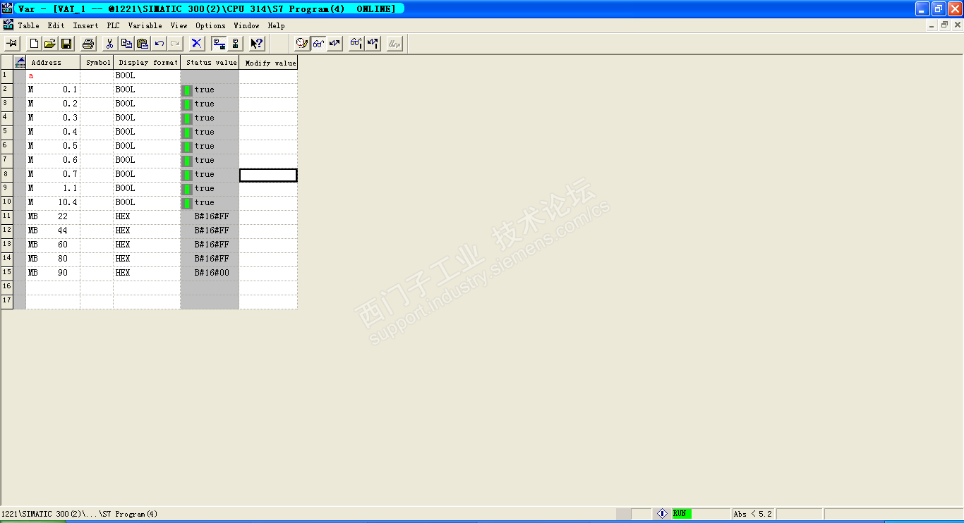

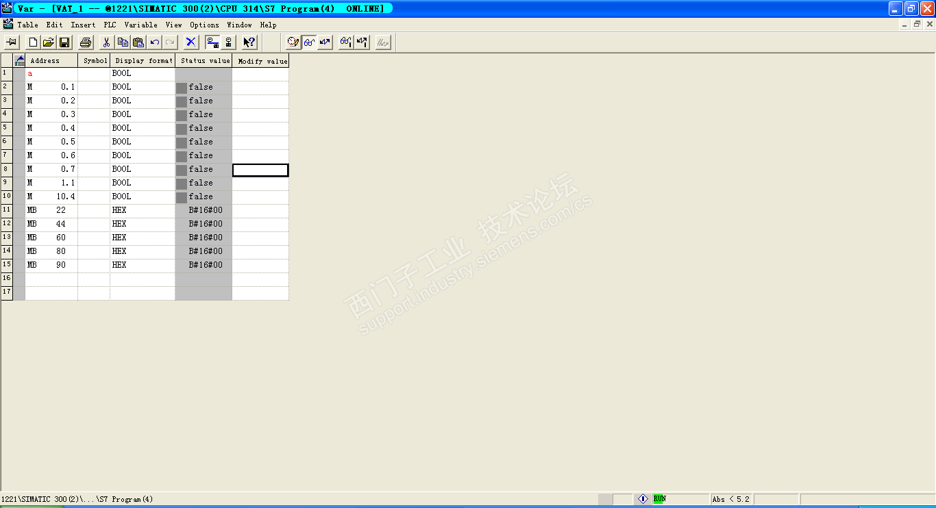

各位大神好,本人新手一枚,刚接触SCL编程,想编一个程序实现如下功能:
    给M区M0.0-M80.7之间的bool随机赋值。
思路是:
    从读取系统时间,取出后面两个字节(毫秒+星期),将其转为int型,判断其是否大于0,通过一个中间变量b来对M区赋值
程序如下:
FUNCTION FC15: VOID
VAR
   i,j,k:INT;
   bitNo:INT;
   b:BOOL;
   CurDateTime:DT;  //存系统时间
   Cur_DT_Byte AT CurDateTime  :   STRUCT
        Year    :   BYTE;
        Month   :   BYTE;
        Day     :   BYTE;
        Hour    :   BYTE;
        Minute  :   BYTE;
        Second  :   BYTE;
        rand    :   INT;        //把系统时间最后两个字节当做int
    END_STRUCT;
END_VAR
VAR_TEMP
    temp:INT;
   END_VAR
BEGIN
 temp:=READ_CLK(CDT := CurDateTime// OUT: DATE_AND_TIME
             ); // 读取系统时间
    FOR bitNo:=1 TO 700 BY 1           //M0.0-M80.7(多取了一些)
    DO
        i:=bitNo DIV  8;    //M区的字节号
        j:=bitNo MOD 8;        //M区的位号
        IF Cur_DT_Byte.rand >0 THEN  //判断其是否大于0对b赋值
            b:=false;
        ELSE
            b:=true;
        END_IF;
        M[i,j]:=b;            //对M区赋值
           FOR k:=0 TO 80 BY 1 DO
            k:=k+1; // VOID
           END_FOR;
     END_FOR;
 END_FUNCTION
现在的问题是:我想实现的是M0.0-M80.7的内容是随机的,但实际运行起来发现M0.0-M80.7会一起变化,即一起变为0,1.  开始我以为是bitNo这个循环太快,比读取系统时间快很多,所以导致同0,同1.因此我加了上面程序中的高亮部分,目的是起延时功能。但还是同0,同1.
求高手解释一下
程序运行结果如下图
