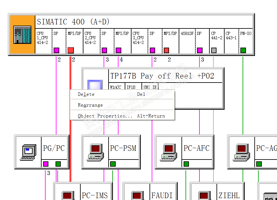

回复:s7-400多cpu之间全局数据通讯GD环组态
shigy
    24
注册时间:2016-12-16
发布于 2017-01-14 13:39:21
2楼
在netpro里,右键点击mpi总线,菜单里就没有定义全局数据这一项。如果两个cpu不在一个机架上,通过通讯电缆相连,则会出现定义全局数据这一选项。
