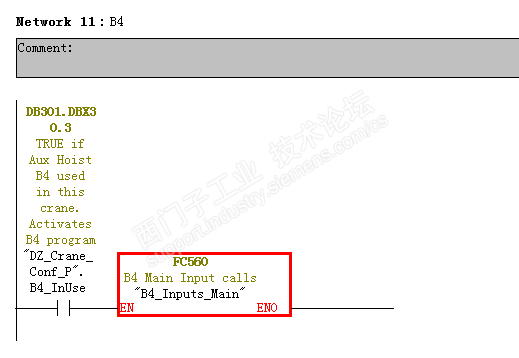

 大家好!
有一个问题有一点奇怪,在离线的源程序里面没有这个块,也就是说原来是在STEP7编写了一些块例如图片的FC 520,并且在主调块调用了FC520,然后又把FC520删除了,在源程序里面是变成了红色的框框了
如下图片:
本来以为这个程序不是最新的程序,认为是某些人后来修改了。
可是这几天刚好去维修了一下这个设备,并且把在线的程序上了上来,发现了如下问题

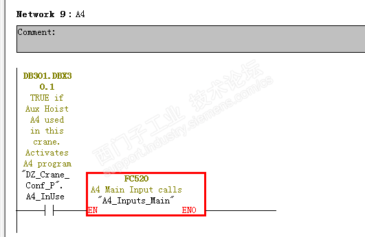

这个图片就是在线的程序,为什么明明没有这个FC520的块并且程序显示也有错误但是CPU可以正常运行?这个是采用了什么方法?什么手段?
 而且这样的问题不止一个地方,其他的程序段也出现了这个情况

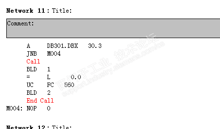

离线程序:

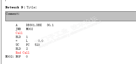

在线程序
希望各位高手分析一下?这个程序是怎么工作的?是如何能够把一个错误的程序下载下去的?暂时可以理解为下载下去以后,然后在在线把这个块删除了,但是为什么不会报系统故障?
