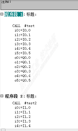

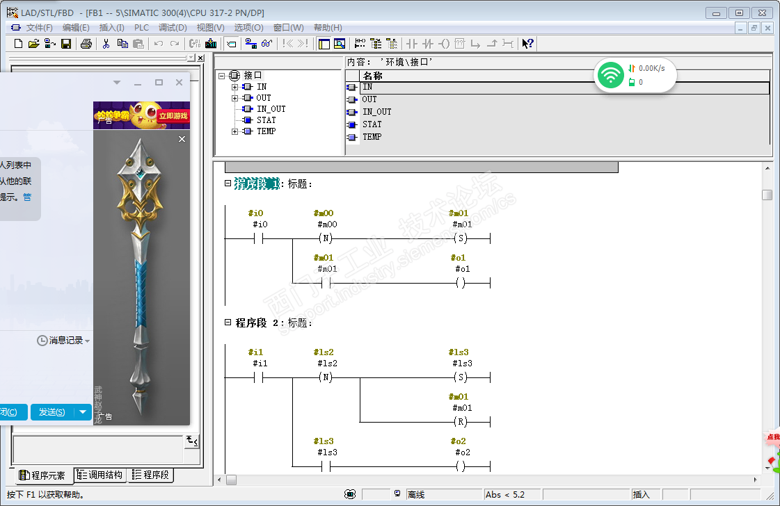

第一个图片是我在FB1里面做的子程序,用到的是IN OUT 和TEMP  大概意思是第一个下降沿触发置位,当第二次触发时o1动作。然后在FB2里面建立START变量test和test2数据类型为FB1。 可是我现在的情况是当你只调用test或test2时的一个时,程序可以正常动作,当2个同时调用时就会出现第一次触发时就会置位输出,没有明白怎么回事。
