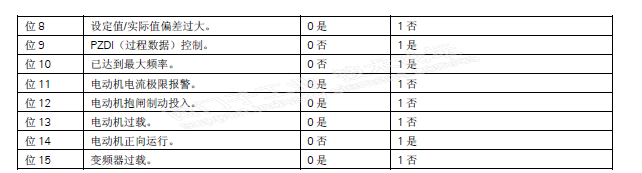

vb编程发送十六进制数据改变mm430变频器频率返回F931
490
2017-01-16 12:07:18
设备通讯连接正常,按照例子设置到c步骤时,收到数据时为F931,却不是FA31,且bop2也未显示设定频率,查阅说明书后,发现区别是,若为9,PZID即过程数据控制为否,若为A,过程数据控制为是,不知如何修改参数才能收到FA31,急急急,希望得到帮助,十分感谢
