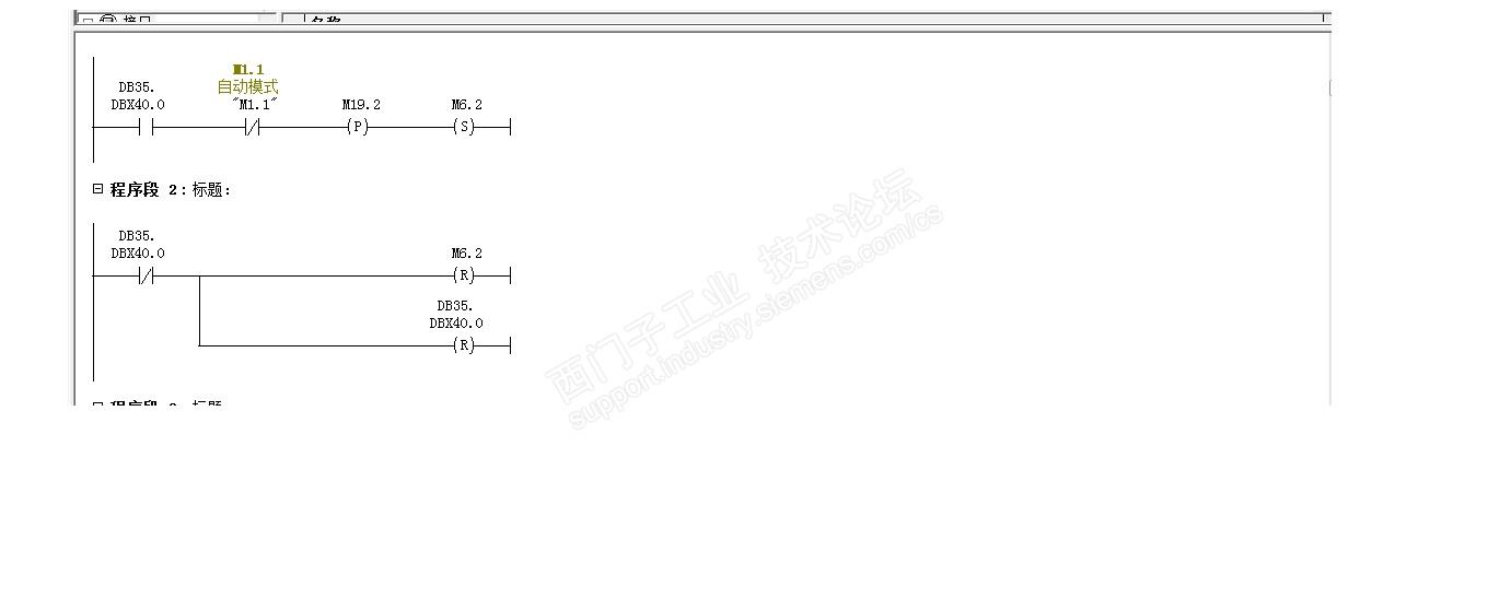

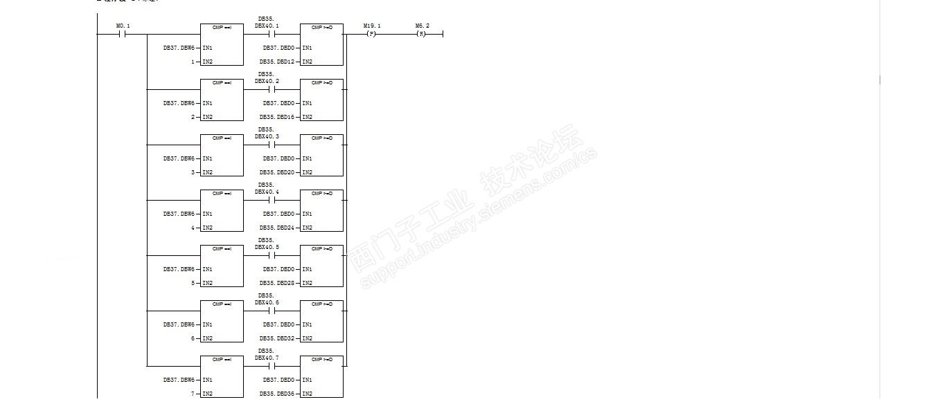

      硬件修改好,下面就要软件编程了。其实思路很简单,就是读取系统时间,和设定时间比较,大于等于设定时间就可以加热。原来设备上就有触摸屏,只要加一些画面就可以了。

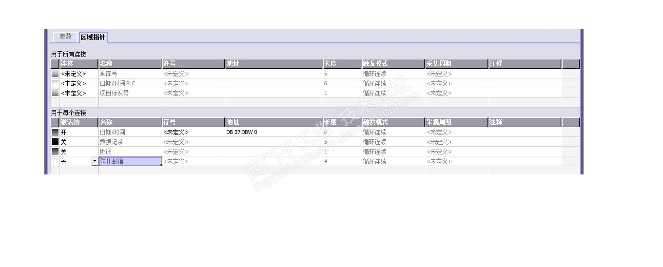

 左边星期天到星期六是开关,为“1”表示选择,为“0”表示不选择。右边时间可以根据需要自己设定时间。
因为这款触摸屏有硬件时钟,因此我们读取的是触摸屏系统时间,通过区域指针,PLC读取触摸屏的系统时间。
画面做好后,开始编写程序。程序截图如下:
 M6.2=0,自动加热开启,M6.2=1,关闭自动加热。
DB35.DBX40.1:星期天选择开关。
DB35.DBX40.7:星期六选择开关。
DB37.DBW6:星期存储位。DB37.DBW6=1,星期天,DB7.DBW6=7,星期六。
DB37.DBD0:触摸屏当前时间。
举个例子:平常生产需要温度大概是135度,从室温升到135度大概需要50分钟,工人8点开始上班,我提前50分钟开始加热,即从7点10分开始加热。从室温升高到设定值时间是固定的,根据温度设定值来调节时间就可以了。有什么浪费的啊!不知道我这这样描述你理解了吗?
