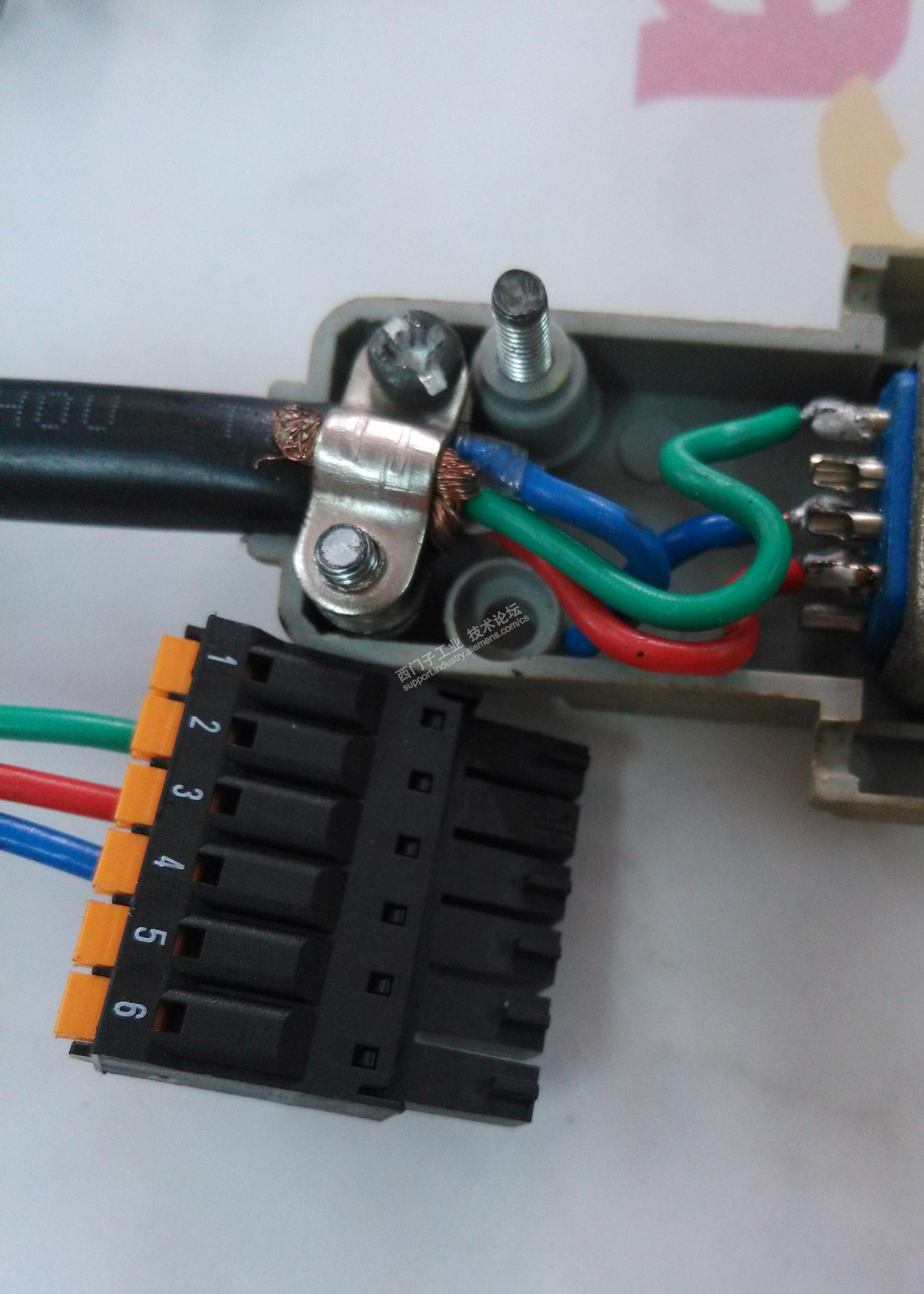

自制了一根电缆,有一个小问题,使用的屏蔽线没有接地?不知道会产生什么问题?;并使用Z-TEK串口转USB通讯。电缆连接可查看starer_sinamics_dcm_pc文档中3、使用RS232连接设备说明。

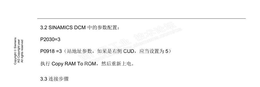

此软件里是没有SINAMICS DCM;必须再安装SSP_SINAMICS_DCM_V1_4_SP1.zip此版本看装置(r50060)根据所需下载。

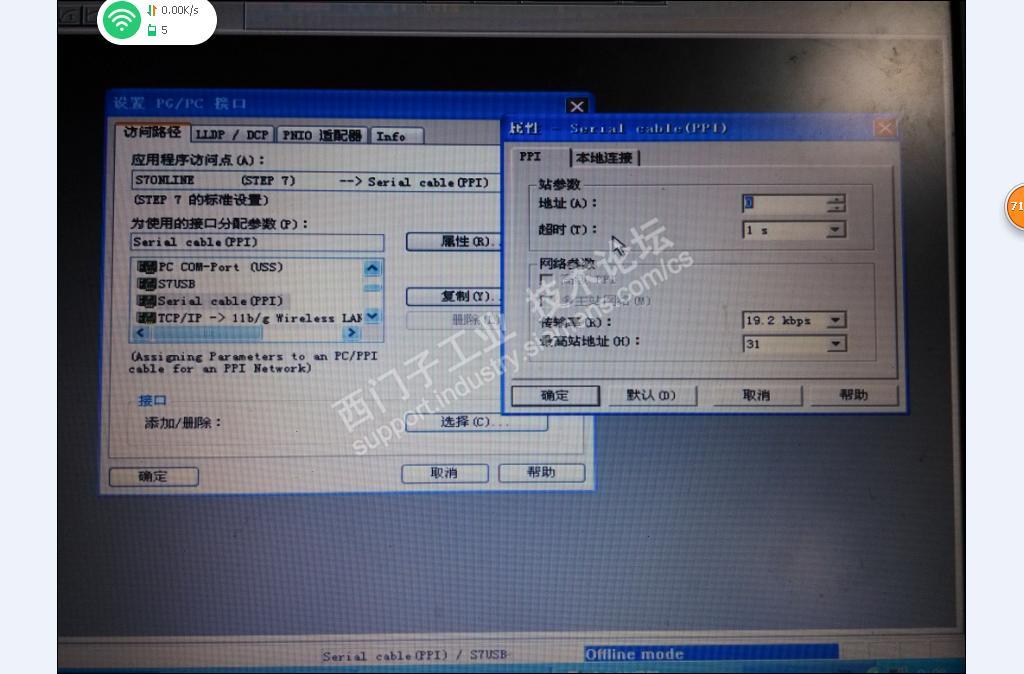

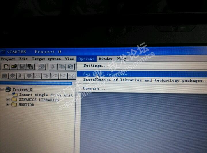

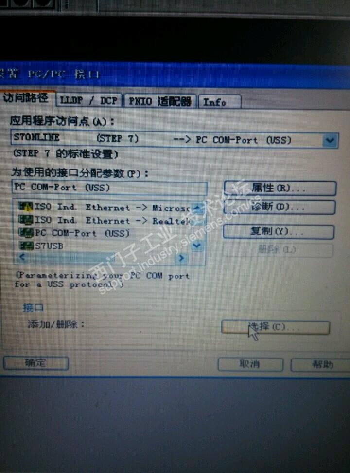

以上就绪好,打开软件进行通讯,按照手册上的步骤进行测试:新建一个文档,点设置PG/PC
在跳出的窗口、选择、Serial cable(PPI)、安装,然后关闭并进行属性设置。
与左侧CUD相连接站址3

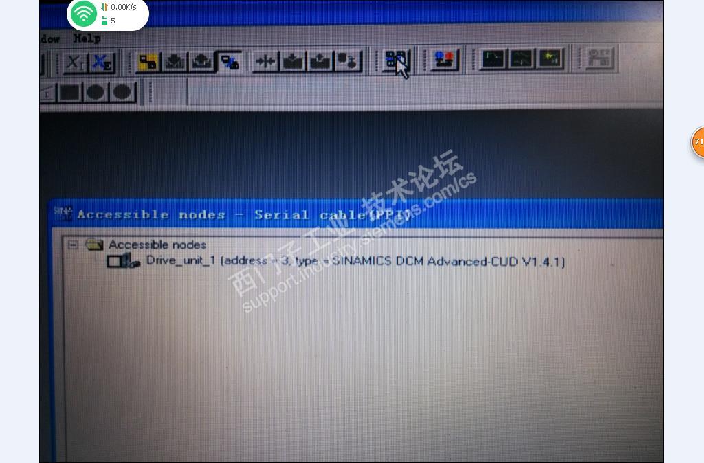

通过在线搜索站点(Accessible nodes)找到以下站,钩选并在线连接
