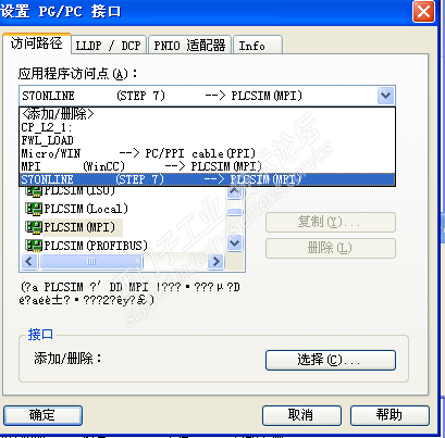

200 和300的就是一样,只不过在应用程序访问节点里面选择的不同,在300里面打开默认是S7ONLINE
在200里面打开默认是Micro/WIN那个
不用解决,就是这么用
