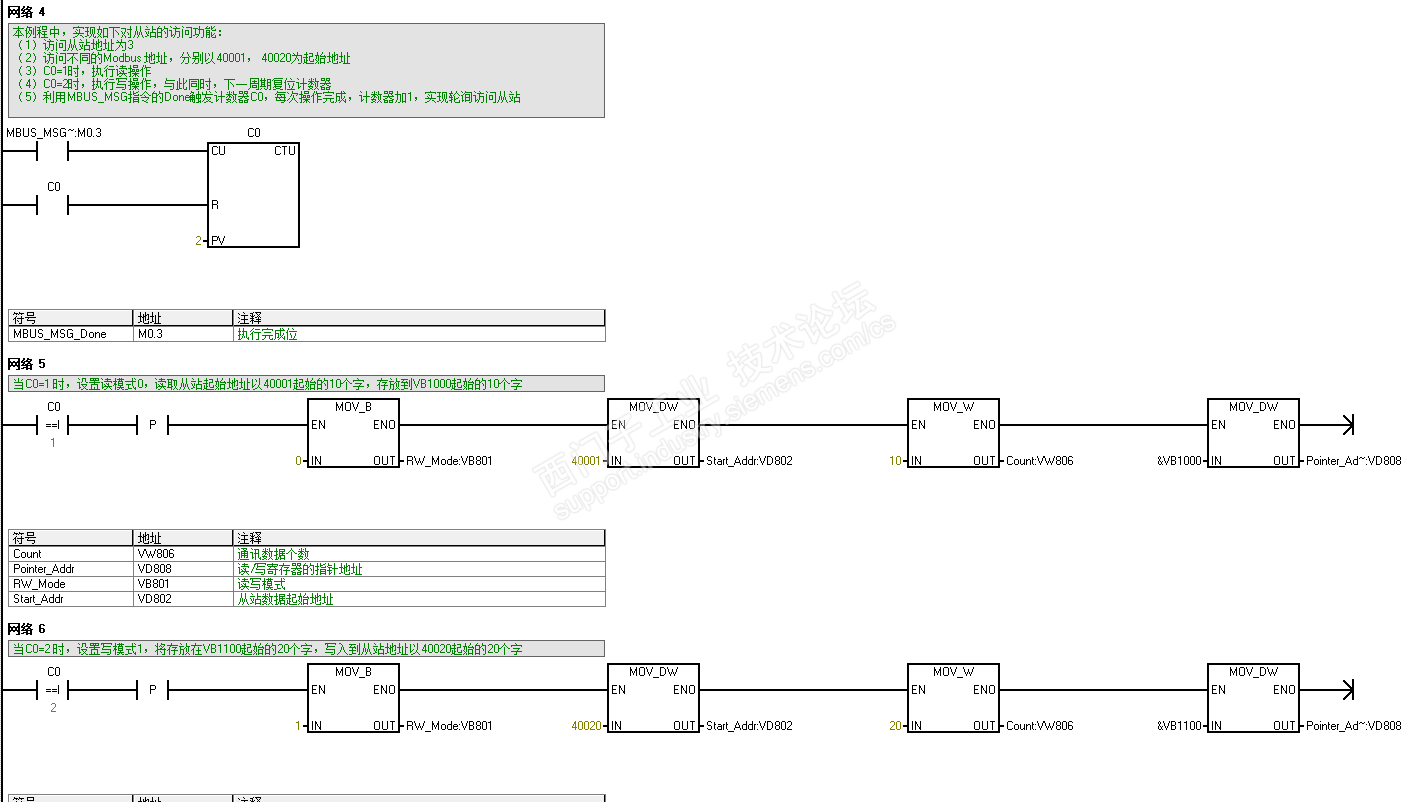

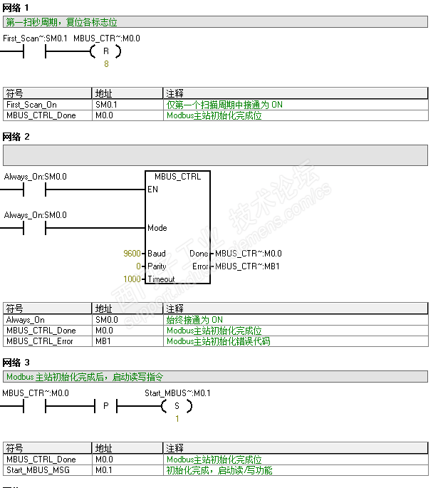

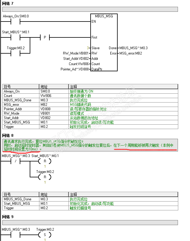

关于modbus通讯例程modbus_master_polling 的问题
ijk
    24
注册时间:2016-11-29
1089
10
2017-01-17 10:40:37
modbus_master_polling (1).zip
trigger:M0.2的延时10ms是怎么设置的?程序里看不出来呀
