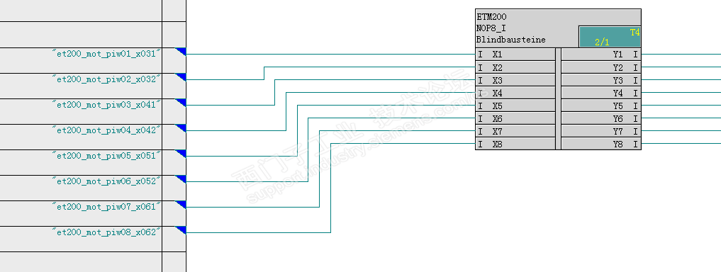

如题所说, 我现在现场有一套老外的设备,用的是D445控制装机装柜型的S120,规格为JX, 而且配置了一套ET200从站挂载在D445下面,在S120的工程里面使用了DCC, 对ET200从站的IO模块进行访问,我不太清楚这些地址是怎么样对应的? 不知道有哪位大侠知道,或者有什么好的资料,先谢谢啦。
问题1:
下面是D445中利用DCC读取TM31端子模块的程序段,我不知道这里面的对应关系,比方说第一个"b_tm31_piw1_bool"对应的是TM31的那个端口, 而"b_tm31_piw_ana_in1"又对应的是那个端口。
问题2:
下面是D445与ET200从站的接口部分,然后我不知道,"et200_mot_piw_X301"是怎么对应的,有没有这一部分的专门介绍的文档,就好像S7 400里面一样,这个东西对应的一个具体的模拟量通道一样。

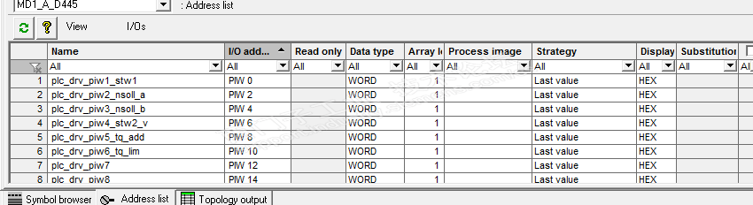

我知道有个地址表,但是地址表的内容地址是从0开始的。如下图所示,这个地址表是怎么回事。
主要是这个地址表的piw0对应的是那个地址,有什么具体关系,与下面我补充的那个ProfiDriver的接口有什么对应关系。
谢谢先。
