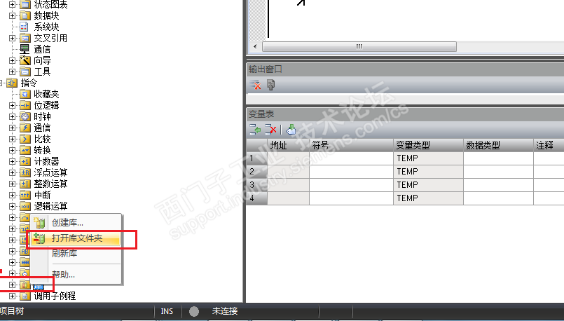

第三步,打开STEP 7-MicroWIN SMART V2.2软件,选择项目树中的“库”右击,选择“打开库文件夹”。

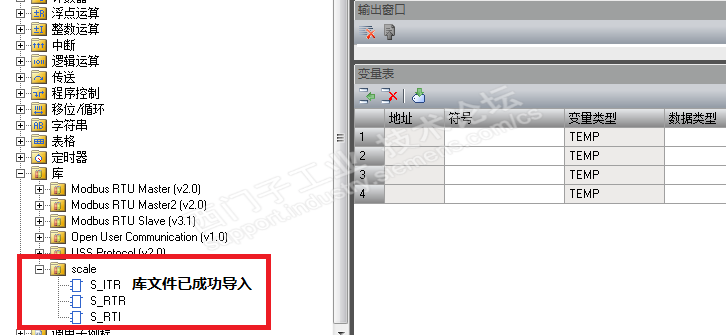

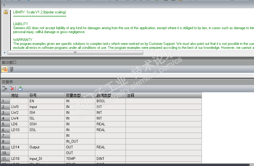

选择先前放在库文件中的文件,并双打开如图
第四步,再在项目树上选择“库”,并右击,选择“创建库”,随后会弹出“编译错误导致向导终止”对话框,点击确定即可。
