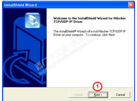

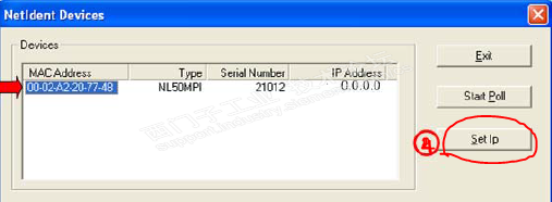

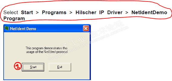

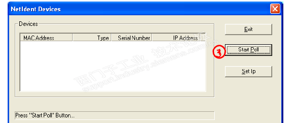

NL 50 MPI网络通信的IP地址的设置:
  1. 按装IP驱动,启动光盘找到文件目录TcpUdpIpDriver 的setup.exe.
  2. 配置MPI装置
  3. 查找IP地址
  4. 设置IP地址
  5. 改完后OK
