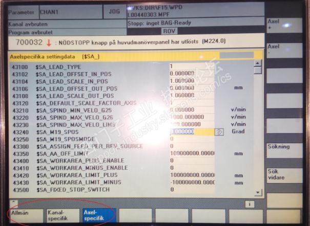

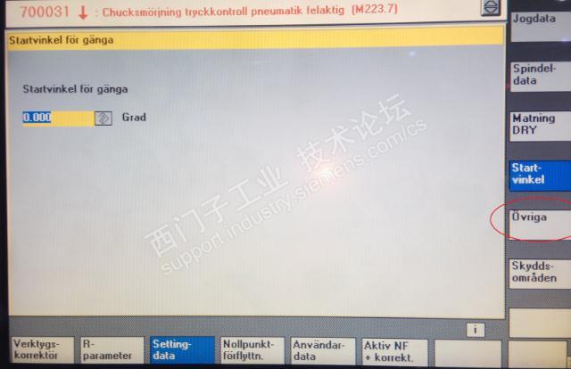

以下是引用菲戈在2016-12-30 09:04:46的发言 >2楼
你是说的是零件程序区域限制吗
以下是引用lengxue在2016-12-29 23:22:09的发言 >1楼:大侠能不能够给补充...
引用1楼详细内容:
大侠能不能够给补充一下,在参数界面里面还有一个地方可以限制轴移动的范围,听说过一直没有看到人用过,谢谢!
大侠一直没有去找840界面里的地方,今天去现场终于给找到,拍下来了。就是这红色框选中的部分,大侠麻烦看一下吧,这里面的机床数据还真一直没有接触过。谢谢!
