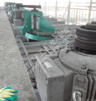

以下是引用梦天空在2017-01-16 14:50:12的发言 >18楼
这种皮带传动的,还能听出声音快不对了,那只能说明一是轴承坏了,而是扫膛。这两点是皮带传动电机最容易出的问题。原因多数如下:
1、皮带过紧,这是最容易造成电机轴承损坏,并扫膛的。
2、电机轮和机械轮不平,皮带斜拉,时间长了和1造成的情况一样。
3、西门子贝德的这种电机,好像没有加油孔吧,电机没5000小时应加油一次,你定期加过油吗?如果两年不加,估计也差不多快坏了。
对于皮带传动尤其是你这种,最好电机轴承电机前端使用滑动轴承,后端使用角接触轴承。我估计你的是不是都是球滚动轴承,应该电机轴承选择不当。
以下是引用zzh168在2017-01-12 15:44:23的发言 >11楼:炉体表面温度在40度...
引用11楼详细内容:
炉体表面温度在40度不到,
以下是引用kdrjl在2017-01-11 19:34:53的发言 >8楼:像这类问题,一而再...
引用8楼详细内容:
像这类问题,一而再再而三的坏,就应该关注它的运行状态了。比如说,运行时,电机的便面温度是多少?电机的运行电流是多少?
电机烧坏是轴承坏?机械问题?还是线圈坏?电器问题?什么都不知道,就看着坏?这也太无奈了?
轴承已换完,没注意轴承还有这种区别,下次在提出特除要求,谢谢!
