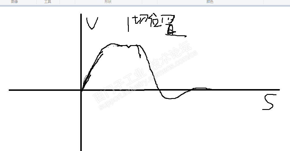

我认为就是为了保证剪切的时候速度能和物件的速度一致,这样剪切出来的头和尾比较平滑,而且控制起来相对容易一些
如果直接走红线,速度控制不那么精确吧
我们现场飞剪没有用伺服控制,用的是6RA70,棒材线定尺和剪头剪尾用的
飞剪速度曲线是这种的
