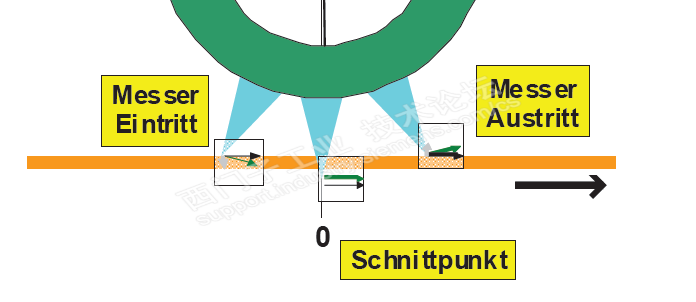

回复:请教一下关于飞剪(Rotary Knife)设备中,剪刀运行速度的问题。

以下是引用執筆寫糊塗在2017-01-18 11:58:05的发言 >
但是定位精度能保证吗,毕竟相同运行后下一步就是往下切了!感觉还是很难办到的,因为位置要准,速度要绝对相同,不相同的话,切出来的面一定是斜的!
同步运行还是有一个区域的,不是刚一同步就切,可以在切之前看看线速度和物料运行速度是否一致。当然了,反馈数据如果不准的话,那就是另外一回事儿了。我觉得要是切特别厚的东西,是不是那种往复式飞剪的会更好些。这种形式的飞剪,我觉得要是切特别厚的东西,总会是一个斜面,因为刀刃本来就是个斜面吧。
