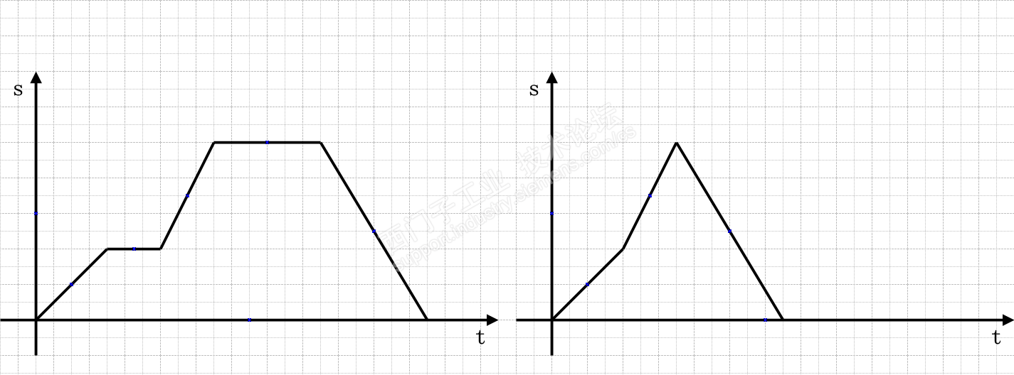

以下是引用EarL.D在2017-01-18 13:06:21的发言 >
芳季你好:
你的意思是不是速度的变化应该是像下图中左边的曲线这样变化,而不是像下图中右边的曲线这样变化是么?
不单速度,还有加速度。
其实你两个图都是一样的。
你尝试一下画出左边这个图的导数曲线,然后看看这曲线可不可以用一笔过画出来。你这个图的导数曲线需要5笔才能画出来。也就是说不连续的。
