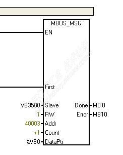

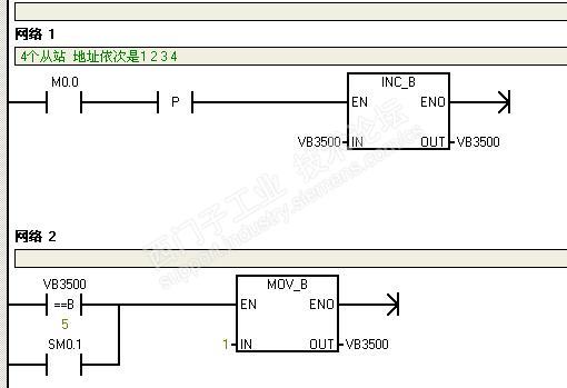

从站地址可以用变量吗?就是每次读不同的从站
以下是引用Laohuai在2017-01-18 17:43:44的发言 >2楼:网络8定时器被你删除...
引用2楼详细内容:
网络8定时器被你删除了吧?见这个程序。
modbus_master_1_MSG[1].rar
从站地址可以用变量呀
done位上升沿改变地址,RW Addr Count都可以用变量
