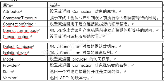

3.1.2 属性
表格1
使用State属性可以查看数据源连接的状态。返回值如下:
表格2

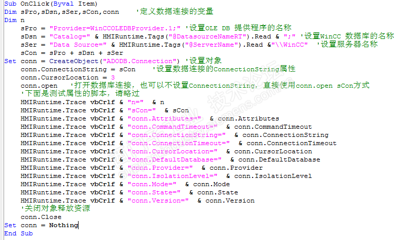

唉悲剧了,从网上看到使用State属性可以看到数据库连接是不是已经打开,可是我不管怎么测试,只要用了open方法,该属性就等于1,应该是使用WinCCOLEDBProvider的原因,等待以后再测试连接SQL的吧….
图5
图中看出只设置了Provider属性,其他的都是空,State属性值竟然也等于1,跳过…..
ADO Connection测试如下:
图6
测试图可以看出State属性目前等于1,就是连接已经打开

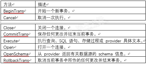

3.1.3方法
表格3
一般用到的方法Open Close Execute这三个,其他的的具体作用我也不是很了解了。

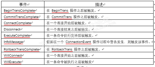

3.1.4 事件
这个功能临时也用不到,只做参考
表格4

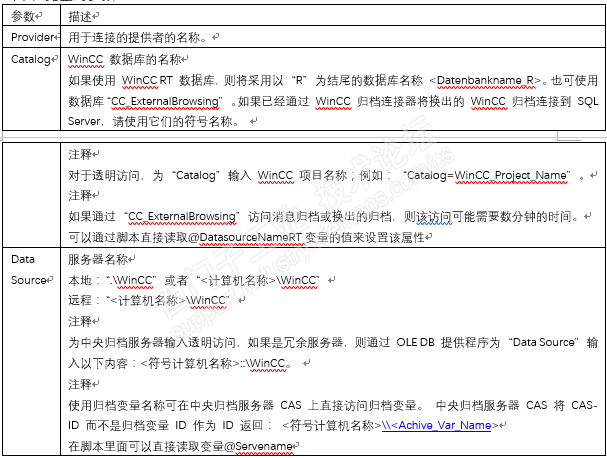

3.2.2 设置ConnectionString属性
ConnectionString 属性可设置或返回用于建立到数据源的连接的信息。
ConnectionString 属性w3school和手册上的不太一样,以手册为准,其实通过图6也能看出来他完整的参数:
注释:您不能同时使用 Provider 和 File Name 参数。
在WinCC V7.4:使用 WinCC 系统手册 49页也有相关介绍
3.2 连接归档数据库
脚本参考手册里面的脚本,完整脚本如下:
图7
这一步连接数据库的脚本还是比较简单的,而且上方的脚本可以直接拿来就用
