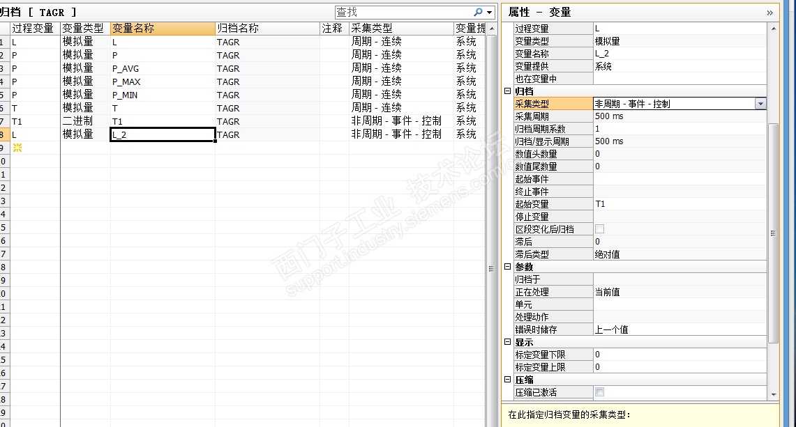

回复:WINCC记录怎么做成一个变量触发后记录一次

以下是引用RENHQ在2017-01-19 11:25:15的发言 >
不难的啊
L_2 属性里面选成非周期事件控制,然后控制变量选个变量根据下图
我测试的当T1 0->1的时候L_2记录一次,当T1 从1->0变化的时候也记录一次,没办法更改归档与参数,那就是当你需要归档的时候,就改变一次T1的值就行了
