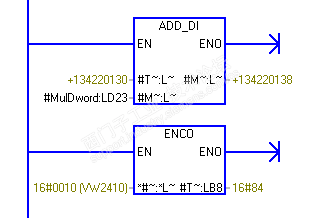

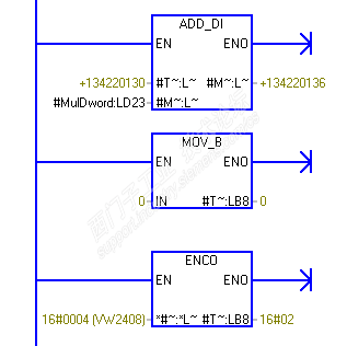

ENCO指令输出值在子程序中使用局部变量,局部变量字节需先使用,置零高4位后再使用。
图1,局部变量字节未先使用,置零高4位,出现错误。
图2,未出现错误。
总结:注意子程序局部变量的使用和ENCO指令的理解
