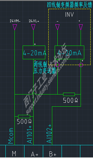

回复:S7-200 224xp的两路模拟量输入问题
四枫院月泽
    1582
    46
注册时间:2013-03-03
发布于 2017-01-20 15:05:10
10楼
以下是引用shine在2017-01-20 13:18:35的发言 >
注意两线制变送器“-”接AI+,四线制的是“+”接AI+
实际的接线图
