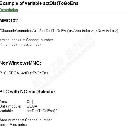

 剩余移动量随着位置的变化不断变化,在NC单个程序段中读出感觉没有意义,好像也没这个系统全局变量
FB2应该是可读的:
 通过FB2读可能会大于一个PLC周期的,实时性很难保证
FC21只是NC与PLC数据交换
所以楼主读这个变量出来想做什么,看能换一种思路
