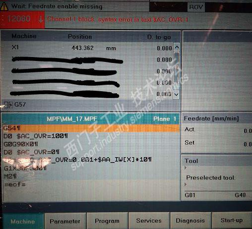

以下是引用陆上行舟在2017-01-21 16:52:08的发言 >12楼
我这目前不往下执行
以下是引用西范斯在2017-01-21 16:38:10的发言 >11楼:对不起,这种方法不...
引用11楼详细内容:
对不起,这种方法不是匀速增加
以下是引用陆上行舟在2017-01-21 16:29:21的发言 >10楼:好,我再去试下。
引用10楼详细内容:
好,我再去试下。
以下是引用西范斯在2017-01-21 15:30:27的发言 >8楼:抱歉,弄错了,是...
引用8楼详细内容:
抱歉,弄错了,是$AC _OVR, 机械坐标,$AA_IM [X]
大哥零0 和欧o 区别开,do do do 不是d0 !do $ac _ovr =0去掉或任意加一行,如g4 f 0.1 否则倍率一直是零!
