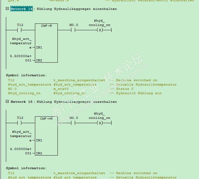

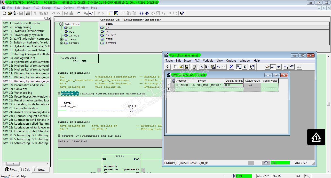

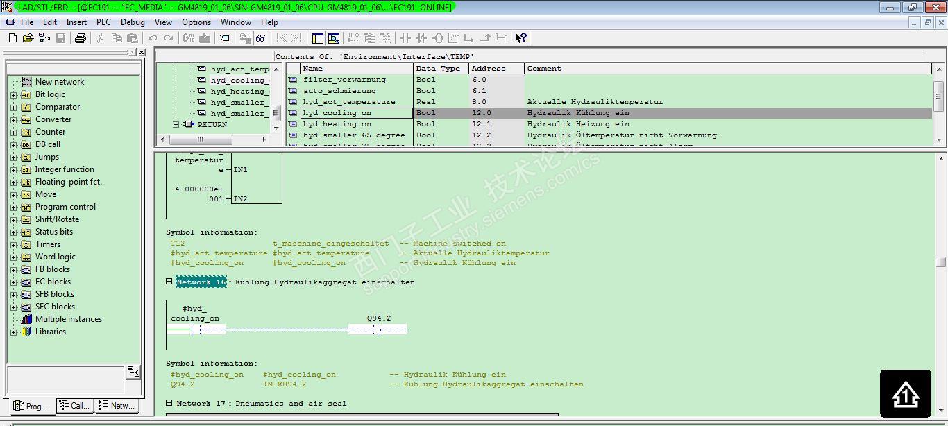

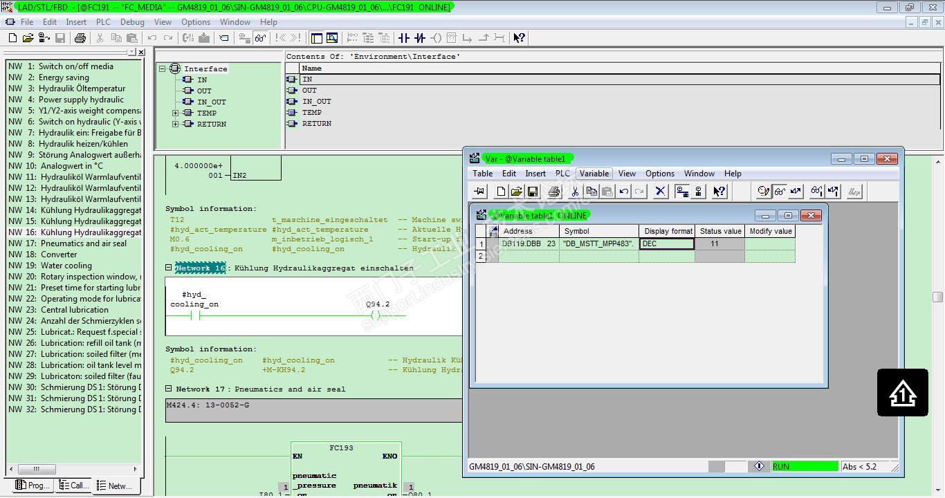

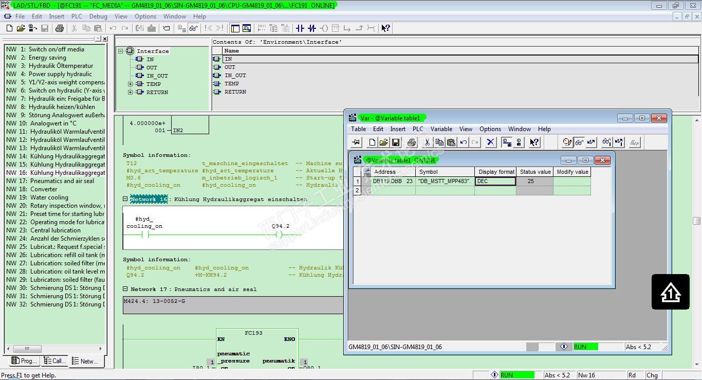

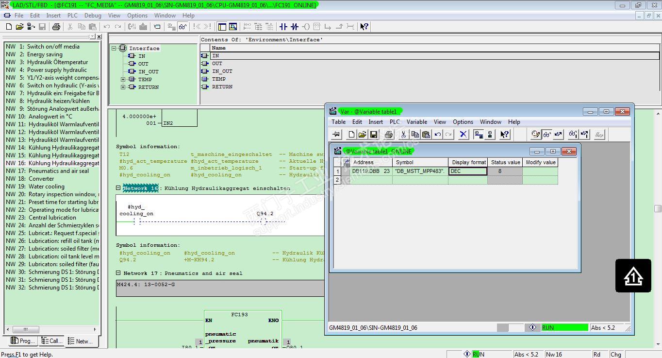

程序如下:
冷却开启阀Q94.1怎么随着MPP483的倍率的单数或双数变化而变化。相关程序已截图,倍率是如何从DB给到FC191的临时输入参数的?谢谢大家!
