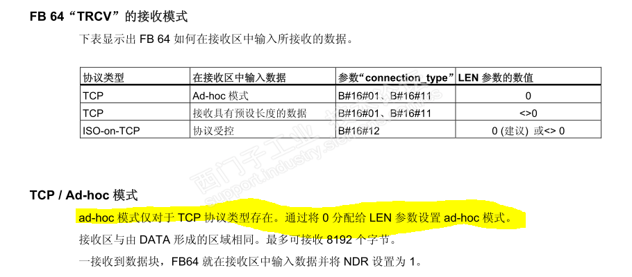

以下是引用小馒头在2017-01-23 15:23:19的发言 >2楼
中午咨询西门子说使用step7不能实现,要使用博图
我试一下length=0
以下是引用pkh2006在2017-01-23 11:35:34的发言 >1楼:PN CPU还是很简...
引用1楼详细内容:
PN CPU还是很简单的,LEN=0即可实现变长接收
如果是CP,就麻烦多了
怎么可能不能实现,你咨询的不是热线吧,热线还不至于答错这个。
这和博途不博途无关,300PN的OPEN IE是支持ADHOC的,见手册截图:
