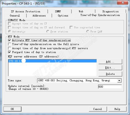

 公司有一个时间同步服务器,MES系统想让设备的时间保持一致,这样他们的报表会比较准确。因为PLC同MES系统是通过CP343-1来做数据交互的,所以我想利用这个通信模块来实现时间同步。
1. 双击硬件组态中的CP343-1,打开时间、日期同步对话框。勾选“Forward time of day to station”. 再输入时间同步服务器IP地址和同步频率。
2. 双击CPU,选择“Diagnostics/Clock”,这里要把PLC选成从站。这样才能利用CP343-1把同步的时间传给CPU。
这样便可以实现整个车间的时间同步了。
