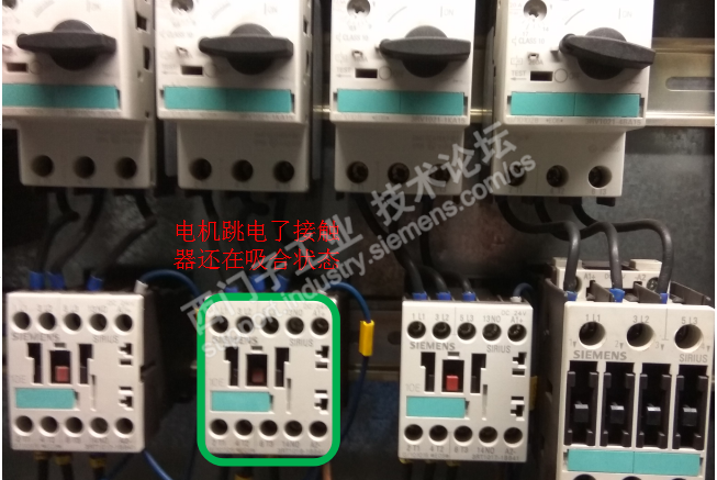

马达声接触器直接控制的,昨天发现接触器上一级空开跳电了,来回送来三次,没有成功,准备看看情况,每次都是隔了几秒钟,空开就跳。查看电机,三相平衡,3.5欧姆左右,接触器线圈160.欧姆左右,量量左右的接触器,都差不多。再一看接触器的指示杆已经陷下去了,三相查看导通情况,发现,一相不通,拆掉两相主回路电缆,指示杆复位了.想想以前同一个位置,也是这个接触器不良,换掉了.大家看看什么情况。
