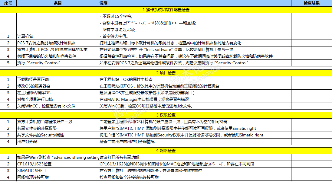

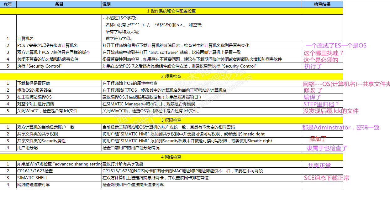

以下是引用宁超在2017-01-28 09:07:42的发言 >2楼
请按照上面的步骤检查。
根据楼主贴出的图片出现最多的可能就是安装完PCS7后修改了计算机名称。
超神看上图
还有,我不是安装的PCS7,而是单独安装的STEP7 V5.5和wincc7.0 sp3,两台电脑上安装的一模一样,这样有影响吗?
