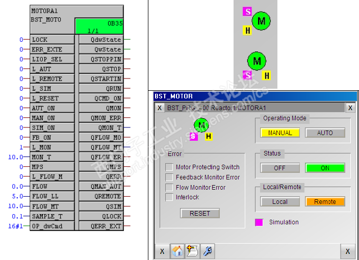

BST是西门子做的一个开放源代码的例程,里面详细的阐述了FB功能块的编写怎么对应一个图标(电机阀门PID等),点击图标弹出控制面板。
AS Block --> Icon --〉Faceplate
功能块 --> 图标 --〉控制面板
稍加造就可以不依赖CFC编程实现一样的功能。
其中例程包含SCL源代码的:
电机,阀门包括可调速电机和可调节阀门
PID
连锁功能
&&&& 其中还能学习到WINCC结构变量的使用
&&&& 变量自动上传
&&&& 报警消息自动上传
&&&& 归档上传
&&&& 操作记录
&&&& 以及画面窗口的使用,有丰富的C脚本可以供参考
现在我利用BST模板自己再改造,已经成功的运用在了多个项目。节省了时间,提高了可靠性,可维护性。画面和操作面板更美观了。
