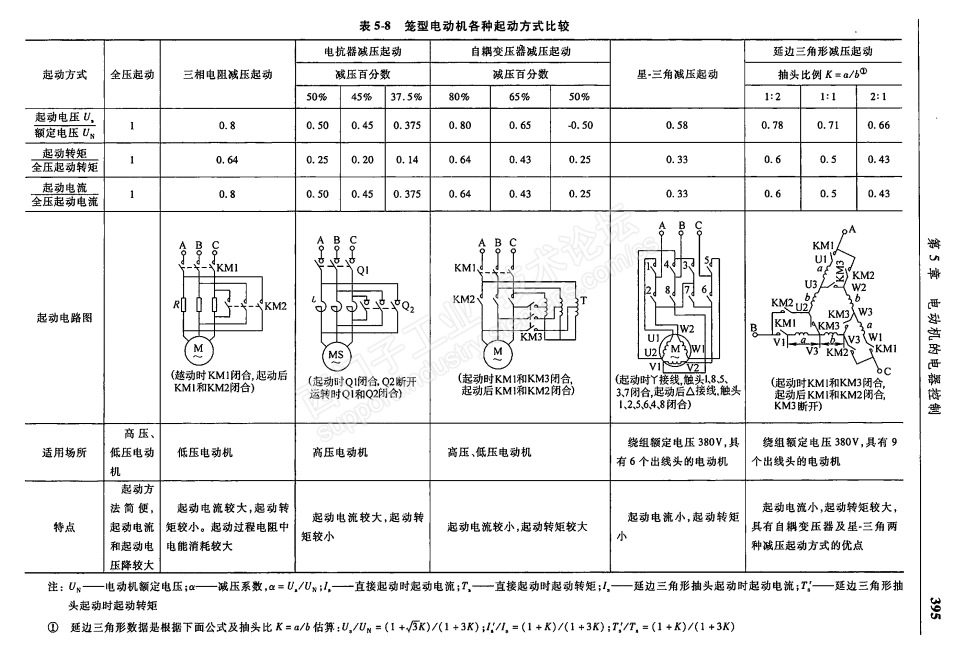

回复:星三角和降压电机启动的区别是什么?对应什么工况?

    星三角启动是电机降压启动的一种,电动机多种降压启动方式及其特点(见下表),更多信息参照《电气传动自动化手册》(第三版),如果西币够的话,现在西门子兑换奖品中可以兑换。
