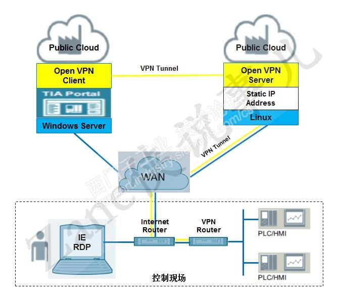

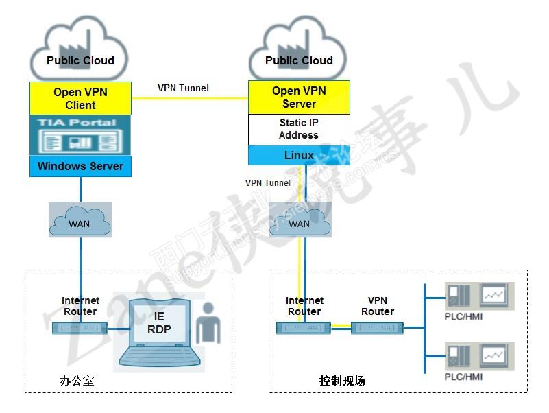

场景一:
        工程师携带未安装博图软件的PG/PC在第三地,通过路由器及RDP远程桌面共享软件操作公有云服务器上的的博图软件;博图软件通过VPN服务器及客户端(软件或硬件)实现与现场PLC的连接,进行程序下载与调试。
场景二:
        工程师携带未安装博图软件的PG/PC在现场,通过路由器及RDP远程桌面共享软件操作公有云服务器上的的博图软件;博图软件通过VPN服务器及客户端(软件或硬件)实现与现场PLC的连接,进行程序下载与调试。
  • 这是非官方解决方案
  • 支持公有云部署
  • 支持所有版本TIA Portal
  • 控制现场不需要PC或IPC,也不要安装TIA Portal Cloud Connector及Simatic PG/PC的驱动,由VPN客户端路由器代替,直接连接PLC
  • 支持多个远程终端同时在线,支持1对多通讯,支持S7、OPC、Modbus/TCP、TCP/UDP通讯
  • 与SIMATIC NET没有冲突
  • 支持三方异地调试
  • 对工程师PC要求较低,只要求能上网,支持RDP即可
  • 需要建立VPN服务器(固定公网IP),控制现场需要VPN客户端路由器/路由软件(非固定IP)

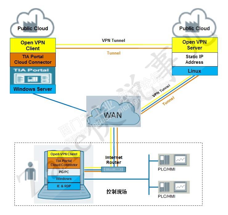

场景三:
        工程师携带未安装博图软件的PG/PC在第三地,通过路由器及RDP远程桌面共享软件操作公有云服务器上的的博图软件;博图软件通过VPN服务器及客户端(软件)、 Cloud Connector软件,借助现场的IPC实现与现场PLC的连接,进行程序下载与调试。
场景四:
        工程师携带未安装博图软件的PG/PC在现场,通过路由器及RDP远程桌面共享软件操作公有云服务器上的的博图软件;博图软件通过VPN服务器及客户端(软件)、 Cloud Connector软件,借助现场的PG/PC实现与现场PLC的连接,进行程序下载与调试。
  • 这是非官方解决方案
  • 支持公有云部署
  • TIA Portal V14以上版本才支持
  • 控制现场必须要有PC或IPC,并且安装有TIA Portal Cloud Connector及SIMATIC PG/PC驱动,VPN客户端路由软件
  • TIA Portal CloudConnector不支持32位操作系统
  • 如果安装有SIMATIC NET,则TIA Portal Cloud Connector 将无法启动
  • 支持多个远程终端同时在线,只支持点对点PG功能,不支持1对多的通讯,亦不支持数据通讯采集功能(比如OPC通讯)
  • 支持三方异地调试
  • 需要建立VPN服务器(固定公网IP),控制现场需要VPN客户端路由软件(非固定IP)
