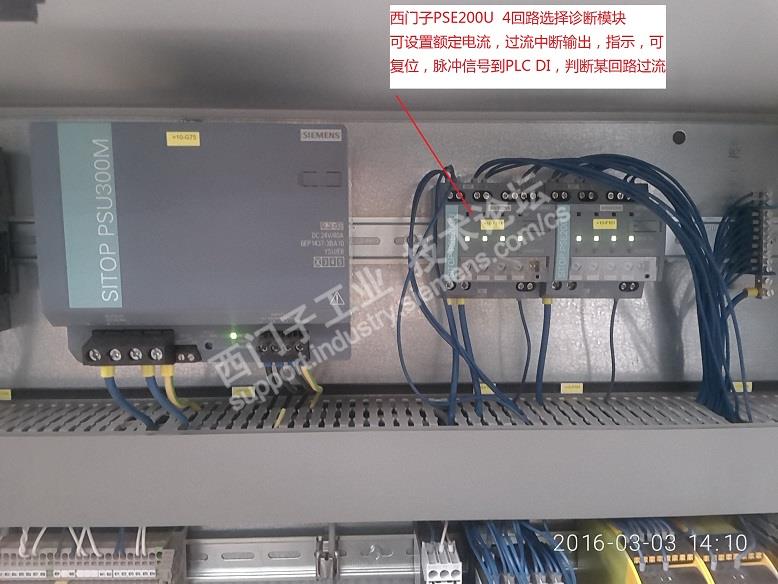

 1 到现场传感器电源要加保险
 2 输出要加保险
 3 要有熔体的熔断指示
