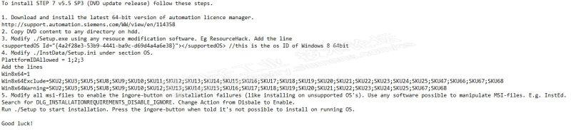

以下是引用Siemens TIA在2016-10-28 10:54:25的发言 >楼主
 大家好,看到一个大神级的博客,竟然把step 7 安装到了win10上使用,请想尝试的大侠试试,说不定有意外惊喜啊!
图片里的介绍,没看到win10,说的是win8
