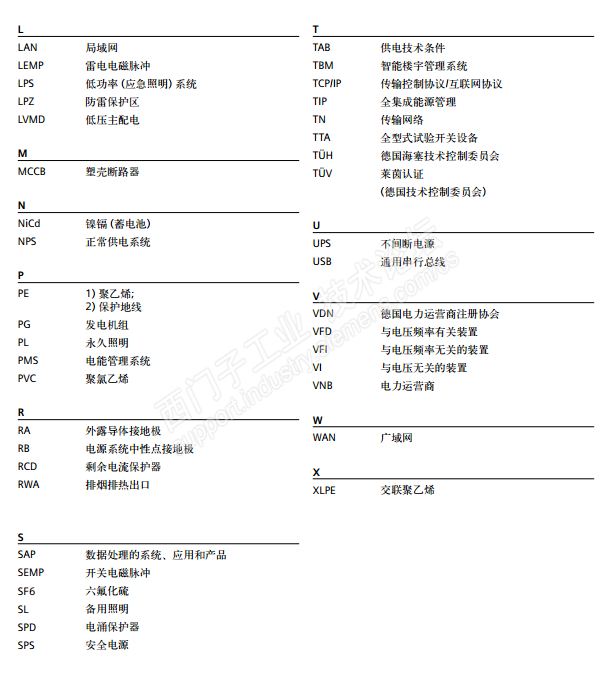

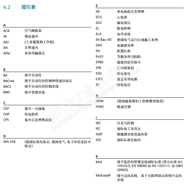

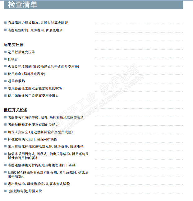

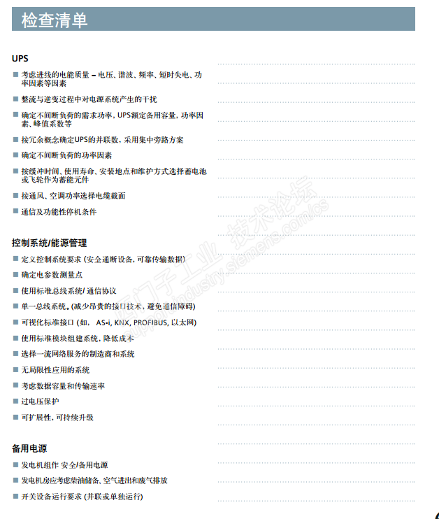

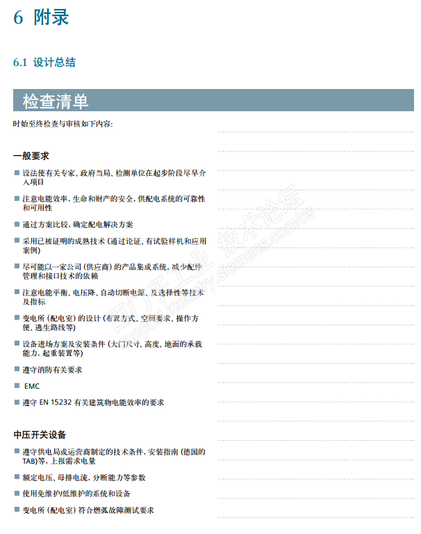

本文节选自《西门子供配电系统设计手册》,需要了解更多信息的朋友,请下载整本手册。
《西门子供配电系统设计手册》西门子本书由:配电设计注意事项;负荷要求;供电电源;配电系统设计理念;配电系统主要设备;附录;6大部分组成,西门子对供配电系统进行了讲解。
西门子《供配电系统设计手册》下载地址:https://pan.baidu.com/s/1kU4HaWf
