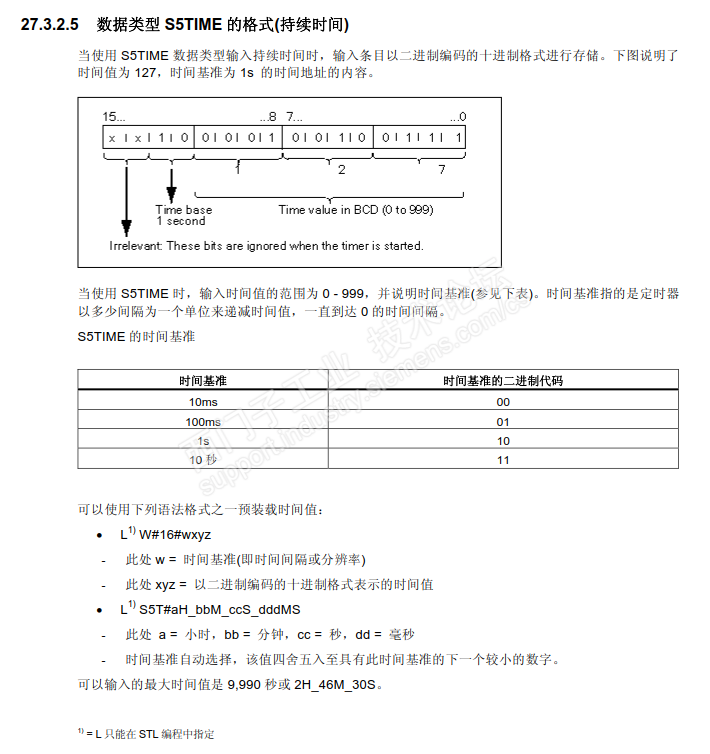

这个与时间基数有关了
手册:
SIMATIC 用STEP 7 V5.5 编程 手册
https://support.industry.siemens.com/cs/cn/zh/view/45531107
590页 27.3.2.5 数据类型 S5TIME 的格式(持续时间)
如果直接使用,时间基准的二进制代码,默认都是0,时间基准是10ms,最大输入时间是9990ms
你可以做成一个浮点数,然后利用标准功能
也可以用IEC TIME用FC40 TIM_S5TI转成S5TIME
参考一下这个文档
STEP7中的时间、日期和定时器
https://support.industry.siemens.com/cs/cn/zh/view/79544789
还有这个帖子
【分享】整数转换S5TIME--愿我能
http://www.ad.siemens.com.cn/club/bbs/post.aspx?a_id=1311546&b_id=4&s_id=0&num=45#anch
看了你应该就会自己做了
