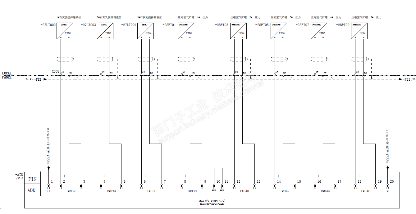

以下是引用宁超在2017-01-19 19:52:46的发言 >5楼
  1. 来自同一个传感器,这都用了大半年了。
  2. 同一位置除此之外还有多个相似仪表,现在现场的显示值都能跟DCS对应。
  3. 接线方式如下:28PT001就是故障通道
  4. 测量方式就是普通的万用表的mA挡,其它的仪表没有这个问题啊,也都是这么测量的。
  5. 这个仪表进过水 - -!不知道有没有这个影响。看着还能输出毫安信号就没更换。
以下是引用凌波微步在2017-01-19 16:51:16的发言 >4楼:1.现场仪表和送到P...
引用4楼详细内容:
1.现场仪表和送到PLC中的信号来源于同一传感器吗?
2.现场仪表与PLC模块的距离有多远?考虑线损
3.现场仪表与PLC系统的接地是否等电位?
4.PLC端2线制模块的通道接线是否标准?MANA与M是否短接?
5.万用表测量的方法是否正确?2线制测量需要使用有源方式。
1.普通的万用表与信号发生器是有区别的。
普通万用表一般测量电流都采用串接的方式,对于四线制是没有问题的,但对于两线制就有问题了。因为普通万用表是不带有供电功能的,因此虽然可以测量出电流,但这个值是不准确的。
2.仪表信号传输到DCS上与仪表的就地信号还是有区别的。这个依仪表本身的功能有关。一般来讲,接地是相关影响的。仪表地一般都是就近取零电位,而传输到DCS的信号使用的是DCS的系统地,这两个地如果不是同一个地,或者距离较远,信号衰减是有可能的。
3.DCS的IO模块的接线方式,尤其是AI卡件的接线方式会因两线制,四线制的不同而不同。在零电位相同的情况下,补偿端接不接影响不大,但如果存在零电位差异时,补偿端的接线就很重要了。
规范还是很重要的。
