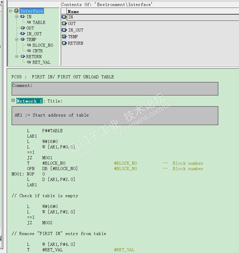

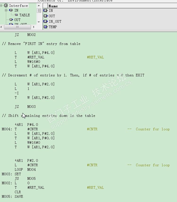

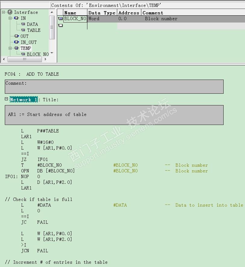

我用的时候84 增了个非零的判断,85增加了个清零。
看看你能找出来不!
