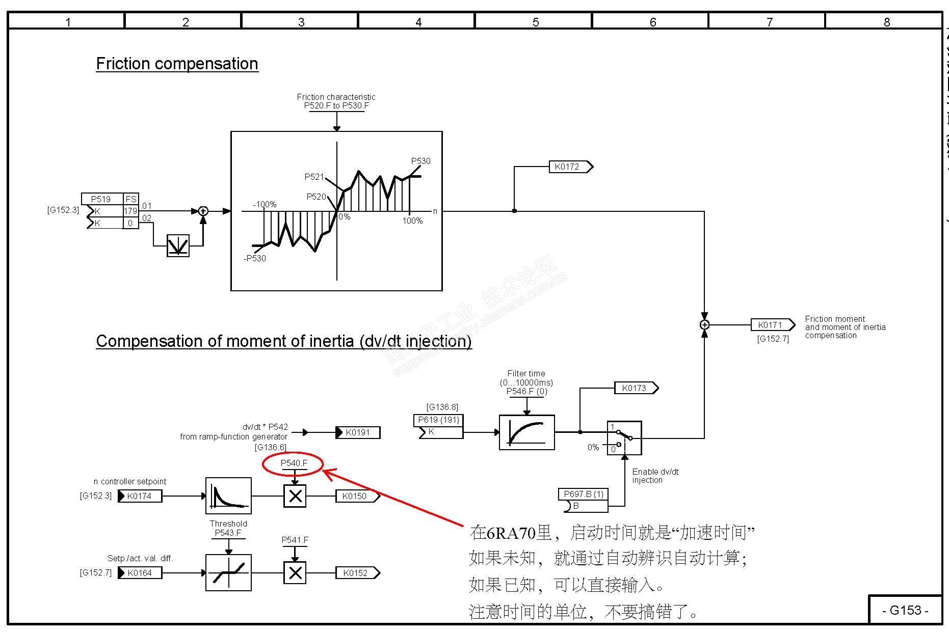

以下是引用gongs在2017-02-04 08:15:27的发言 >
请问kdrjl斑竹:
      系统的“启动时间”通过哪个参数来看?又如何相速调优化后的时间常数来比较?
谢!
由上图可知系统启动时间参数。需要通过P051 = 28的辨识自动获取,或者已知的话可以直接输入。并设置好惯性摩擦补偿有效即可。
如何关联速调参数?这是闭环自控原理的基础知识。要去做功课呦。
