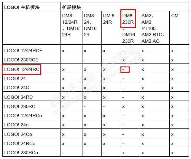

更正一下,查了手册,是不可以的。
