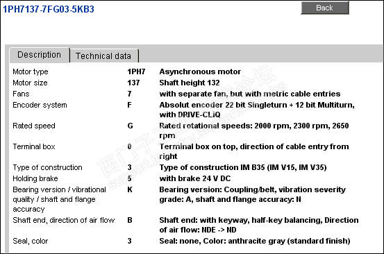

“1PH7137-7FG03-5KB3”这是一颗1PH7系列的异步电机,编码器类型为“带DRIVE-CLIQ”接口的22位单圈绝对编码器+12位多圈(AM22DQ编码器),因此电机更换后需要进行原点的重新设定。
这颗电机用在什么地方??
