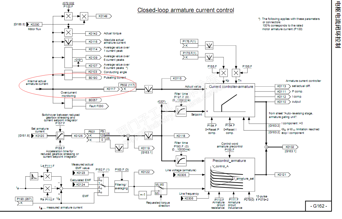

以下是引用kdrjl在2017-02-06 11:44:48的发言 >7楼
请看功能图G162,应该是k107。我理解。仅参考。
以下是引用zd109在2017-02-06 08:33:18的发言 >:谢谢K版,还有一个...
引用详细内容:

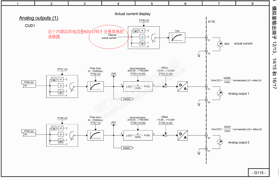

谢谢K版,还有一个疑问
k版,是不是这个,那个连接器应该是K0117吧?
