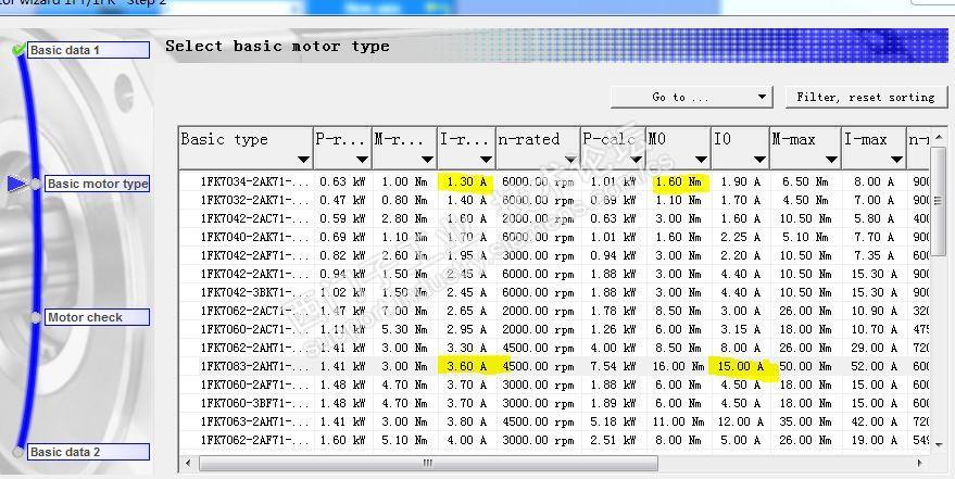

西门子诊断画面的百分比对应的分母是驱动的最大电流(尽管不科学!!!但西门子20年重来没改过),一般选的驱动器的最大值(有时间/工作停止占空比限制……,电机加速时使用)都是电机额定的300%以上,所以诊断画面到了20-30%已经接近电机额定电流了!一般1-2倍,有时可以3倍,了解知识了
